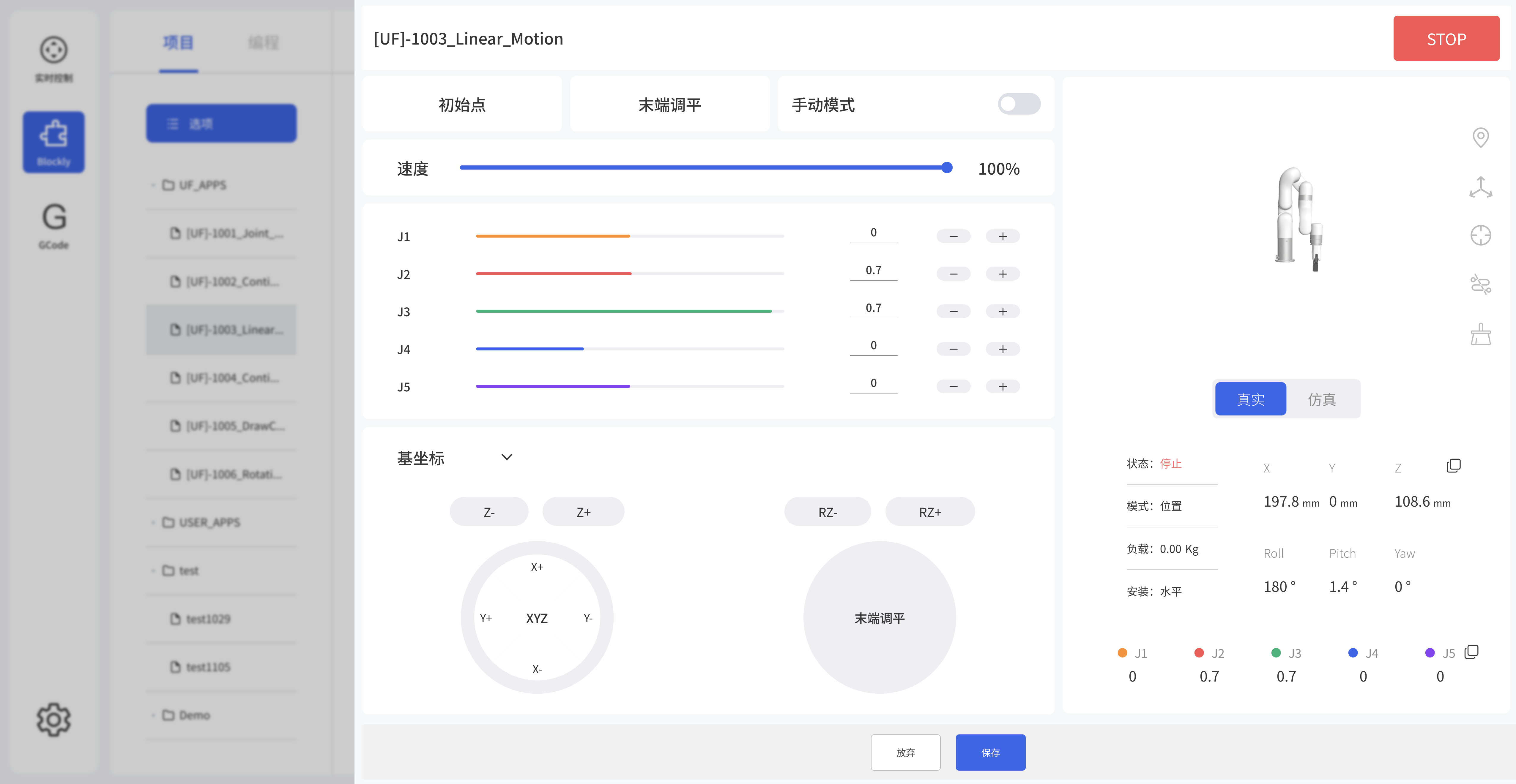

移动/修改代码块 点击修改,弹出实时控制界面,可重新编辑当前指令的运动坐标。
长按移动按钮,使机械臂移动到当前指令的位置点。点击保存,保存更改。

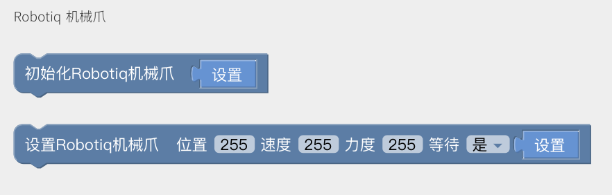

Robotiq机械爪
初始化Robotiq机械爪、设置Robotiq机械爪位置/速度/力度。
位置:0-255,速度:0-255,力度:0-255

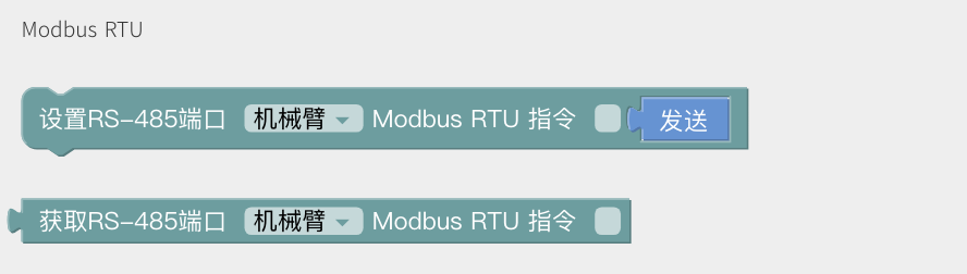

Modbus RTU
设置/获取RS-485端口Modbus RTU指令: 机械臂/控制盒。
仅支持标准ModbusRTU,会在输入的指令后自动加CRC。
例如:控制xArm机械臂开到位置600,并获取当前位置。
